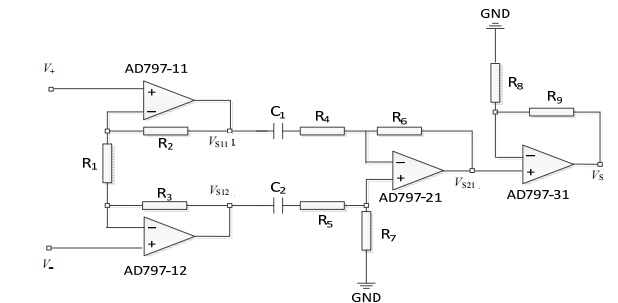

差分电路噪声分析
 请问对于这样的差分放大电路而言,应该如何分析等效输出噪声呢。第一级两个放大器完全对称的话,第一级的输出噪声会在第二级互相抵消吗
  • 您好,使用TINA这个工具可以进行噪声分析。
    我看了下附图中的型号是ADI的器件,所以没有TINA库文件可以直接导入到TINA中进行分析。
    您可以使用我们的型号,搭建一个这样的电路,然后使用TINA进行噪声分析。
