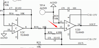

请问一下,TL084CDR的12脚被拉低成-15V(大概),导致输出没波形只有高电平,,输入信号被钳位成低电平导致输出为直流电  可以帮忙分析下是哪里出问题吗?

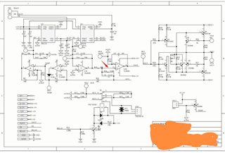

    您可以附上您完整的电路图吗?检查下U2C是否构成开环了,导致输出饱和?去掉U2D运放,这一点的电位还是-15V吗?
    您测试了几块电路板是这种情况?是一上电就输出-15V吗?
  •   您好! R19有波形输入,但U2的12脚被拉成低电平,去掉U2恢复正常
  • 您好! 麻烦您这边帮忙看看线路是哪里不对 做出来的产品有15%有这个情况出现,更换一个又可以了。
  • U2A、U2B、U2C、U2D应该是集成的4个运放,您是都去掉了吗?还是去掉的R19?R19输入端是什么信号?OUT-是什么信号?
    异常产品是一上电就异常,还是正常工作一段时间又异常的?
  • 您好 084D是四运放,四个运放集成在一个芯片里面,一拆全拆了
  • 您好 ! 麻烦您这边帮忙看看线路图是否有存在什么问题,出来的板子是有部分存在这个问题 就是没找到问题出于哪里

    如果把U2全拆了的话,那么R19输出的就是U5输出信号经R15和R16//C7输出端的信号,那么U5输出的是什么信号?或者说去掉R19,U2C输出正常吗?
    另外,OUT-是什么信号?
