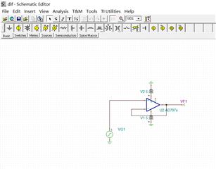

您好,
TI 高精度实验室放大器系列视频的 噪声部分,讲解了运放的噪声分析,建议您观看下面噪声系列视频:
https://edu.21ic.com/site/ti-precision-labs-section?id=81
没有电流噪声仿真分析内容
在8.3 TI 高精度实验室 - 噪声 3 中进度 4:10 4分10秒开始处有电流噪声讲解;
在 8.6 TI 高精度实验室 - 噪声 5 中有TINA对运放总的噪声的仿真方法;
在8.6 TI 高精度实验室 - 噪声 6 中 有电流噪声的测量方法;
