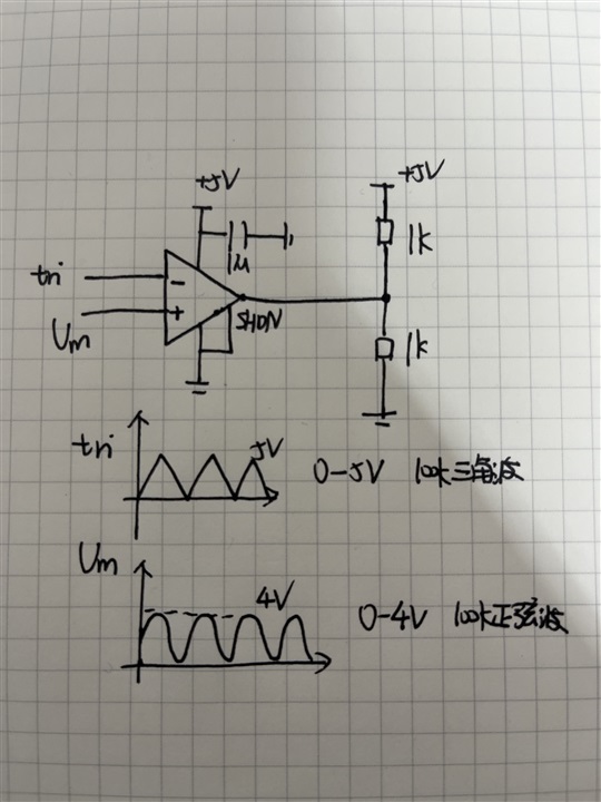

输入是100kHz 0-4V正弦波
输入负是0-5V的三角波
5V供电
输出加了1k的上拉下拉电阻
为什么输出波形畸变很大,不是方波
看手册上描述Toggle frequency可以达到80M,所以当时选了这款

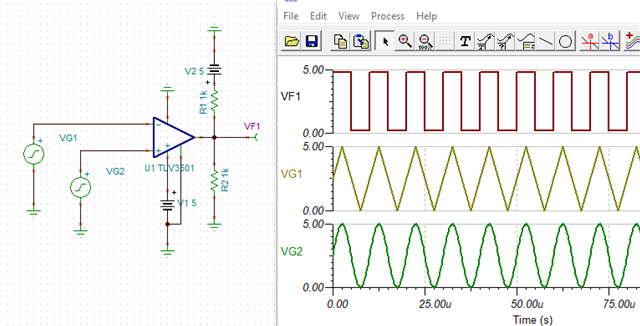

您好,您这里”输入负是0-5V的三角波“ 应该描述错了,是不是输出是0~5V的三角波?
麻烦把您的电路附上,以及输出畸形波形也附上看下。
0V输入时,负端是0-5V的 100k三角波
此时输出理论应该是0,但是却产生了这样的波形
这是在输入上加2V和三角波交截,输出波形,两边都有毛刺,毛刺展开波形如图,这是什么原因呢
下午继续用3501试了下,将三角波调成1-4V,输入另一端在1-4V之间变换的直流
结果可见,输出的方波占空比在变化,但是上升沿和下降沿两侧依然有明显的如图所示的毛刺
将输出上下拉电阻去掉后依然存在,请问下这个有解决办法吗,是器件问题还是输入范围有问题
实际电路输出端有加容性负载吗?也有可能是pcb 寄生电容太大导致输出振荡。
建议在输出端加一个小的电阻比如22ohm进行隔离再测试下。
输出端没有接负载,PCB寄生电容这个怎么确定呢?
输出端后来我割开串了22欧姆进去,现象还是一样的
寄生电感和电容和PCB layout的布局有关。合理的布局是减少寄生电感和电容的方式。
