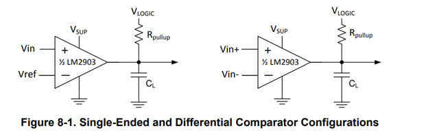

比较器LM2903 15V供电
一般比较器的输出都是要么高阻要么接地,那么可以通过上拉或者下拉来使输出接地或者高电平
假若比较器15V供电,那么输出上拉电平可以选择5V嘛,谢谢

您好,可以的,因为LM2903这款比较器是开漏输出,输出高电平是由输出端上拉电压Vlogic决定的.
