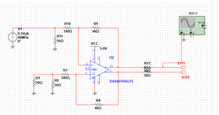

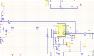

利用THS4511做一个全差分放大,原理图如下

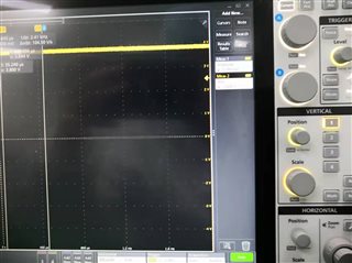

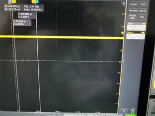

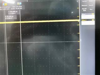

,50Ω单端输入,+5V电压接5,6,7,8引脚,13,14,15,16引脚接地,VCOM端悬空,PD端悬空,在输出用10MΩ示波器探头进行测试,输出共模电压不在2.5V,输出的两个引脚共模电压是6V,而且不能起到放大效果,是PD脚不能悬空的问题吗?
1、是的,都要接电源;4和9pin CM管脚可以悬空,但是建议各接一个 0.1-µF电容至地以滤除CM管脚噪声。
2、THS4511的PowerPAD和 die 电路之间没有电气连接。可将PowerPAD连接到VS+和VS–之间的任何电位。最重要的是应将其连接起来以实现最大的散热。
3、您实际测量下CM管脚电压是多少?是供电电压中间值吗?
