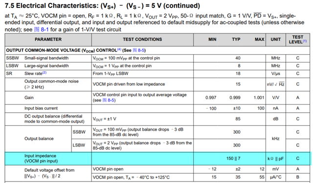

根据数据手册上的说明,当THS4551的Vocm引脚浮空时,由于器件内部两个300k电阻的分压作用,其输出信号的共模电压被设置为(Vs+ + Vs-) / 2。
想确认下,是否可以通过在Vocm引脚处接入电阻调整分压比例的方法来配置输出共模电压。
打个比方,比如 Vs+ = 5V,Vs- = 0V (PD常On)时,是否可以如下图所示,通过在Vocm和Vs-间接入300k电阻将输出信号共模电压调整值1.66V左右。

    这应该是不可以的,因为Vocm经过300kΩ电阻后并不是直接连接到VS+和VS-,而是通过了MOS开关。MOS开关导通也存在导通电阻。
    我进一步用TINA-TI软件仿真进行验证,将VCOM经300KΩ电阻接地,实测VCOM的输出也不是1.66V,而是2.16V。

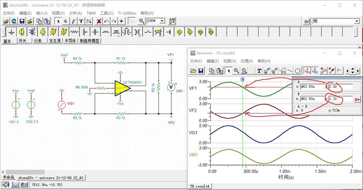

  • 感谢您的回答,有两点我想再确认下。
    1.我使用了THS4551产品页面上提供的TINA-TI仿真模型文件(THS4551 TINA-TI Spice Model (Rev. C)),按实际电路做了些修改后进行了仿真测试。结果如下图所示。THS4551使用5V单电源供电,输入信号是一个正弦波(振幅=2.5V,直流偏置=2.5V,频率=1k)及2.5V直流信号。测量输出信号VF1及VF2共模电压约为1.67V左右,并未得到您所说的2.16V。您是否能帮忙分析一下得出不同结果的原因。或者如果可能的话是否能提供您的仿真文件。
    2.关于内部MOS的导通电阻,有没有一个参考数值。或者说大致是在什么数量级(几Ω?几十Ω?)。
    谢谢。

  • 1、我看到咱俩使用的运放模型不一样,我使用的是在TI官网产品首页--设计与开发--设计工具和仿真  处下载的仿真模型,如下仿真电路
    TINA-TI_Basic gain of 1 test circuit Figure61_THS4551-1.TSC
    2、通过手册给出的VCOM的输入阻抗150kΩ,可以推出其内部MOS的导通电阻是很小的,因为两个300kΩ并联正好是150kΩ.如果您需要其具体导通阻值,我需要找一下这个参数,看有没有文件提供这个参数。
  • 谢谢你的回答。
    关于第一个确认点稍后我再去找个实物测一下,仿真模型之间可能有参数的差异。
    第二个确认点我心里大致有底了,不需要更精确的数据了。
