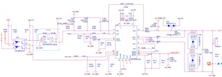

±15V供电电源的纹波噪声达到80mV,对输出的电压/电流值精度有影响吗?供电电源允许的最大纹波噪声是多大?
设计输出4-20mA电流信号或0-10V电压信号。
原理图如下:

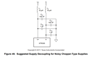

    建议减少开关电源的纹波噪声,关于所需电源旁路的讨论,请参考第8.2.1节,特别是datasheet 第10节,讨论电路板布局和电源去耦。图49显示了开关电源的电源去耦方案,如下所示:

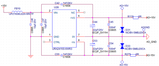

  • 设计的输出精度需满足电流输出小于0.1mA;电压输出小于200mV。
    电源开关频率为500KHZ,能否帮忙计算一下80mV电源纹波噪声是否满足上述精度要求,是否方便提供一下计算公式,谢谢!
  • 这个主要与电源电压的变化有关,或者说与电源的纹波有关。PSRR典型值为+/-0.2uV/V,也就是说当电源电压变化1V时,就会引起失调电压+/-0.2uV的变化;那么当电源电压变化+/-80mV时,引起的失调电压就是+/-0.08V*+/-0.2uV/V=+/-0.016uV;所以需要您测得电源电压最大的纹波幅值。
    另外PSRR是随电源交流频率的上升而下降的,所以也需要知道电源纹波的频率,以根据datasheet 图7 确定PSRR值。
    PSRR = 20log(ΔVcc/ΔVos),ΔVCC是电源电压的变化,ΔVos是引起的失调电压。
