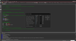

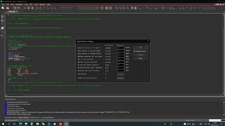

OPA197: PSpice for TI 仿真时单电源无法放大uV信号会报错,而双电源就可以,单电源和双电源供电电路图如下:

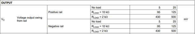

  • 您好,100uV输入虽满足OPA197的输入电压范围,(V-、)-0.1~(V+)+0.1V。但是您的电路中是个电压跟随,输出也应该是100uV,但是100uV的输出不满足OPA197的输出电压范围,输出距离电压轨的最小值也是5mV,所以输出100uV是不满足OPA197的输出电压的,但是双电源就满足这个条件。
