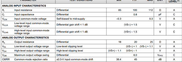

请问大神!项目设计中采用1394B通讯协议,信号速率100M-400M,输出的差分信号电压希望可调节,电压调节峰峰值范围0~1.8V,针对该要求可以使用哪款芯片?或者可以使用什么信号调理电路来实现该功能?

您好,输出也要求是差分输出还是单端输出?如果也是差分输出,目前只有一款全差分可编程运放,型号是THS770012

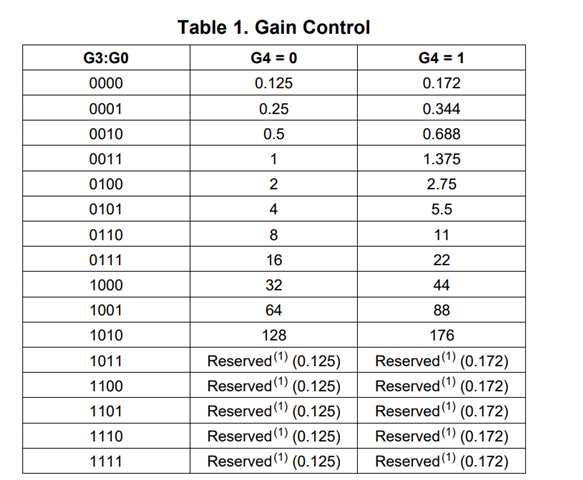

单端输出的话,Gain=1.8/0.7,我看了下可编程运放的几个器件,它们的增益可调,但可能不能正好为18/7的倍数,比如PGA281,增益范围为1/8~128:
差分输出的可编程增益运放目前只有这一款THS770012,10dB的带宽为900Mhz。
