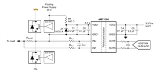

AMC1300: 的Power Supply Recommendations中VDD1和GND1的问题
Part Number: AMC1300
各位专家,AMC1300在做电机相电流采集时,采用TI推荐的方式,如上图。但我在设计时,HV+与 floating power supply为同一电压,+48V,当上MOS导通时,GND1的电压也为+48V,此时Z1是不是不能提供5.1V电压? 有没有好的办法去解决这个问题??
