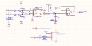

 。现在输入端接的是扭力传感器,信号幅度从几十个uv到几个mv之间变化。目前扭力传感器波形比较正常。扭力触感器用来测量电机旋转时候扭力。现在问题是
只要连接上扭力触感器,电机堵转停止时候,INA输出立马变为0.只要电机不堵转,INA333的波形可以看到一个清楚交流信号叠加在1V左右的直流信号上面。DSP就可以采样这个交流信号。堵转停止时候我们也必须采样这个信号。现在INA333输出为0,没法采样了!
  • 您好,
    电路中您是将R80没有焊接吗?这应该是不可以的,这相当于REF管脚浮空,INA333的输出VOUT是以REF管脚电压为参考的。
    电机堵转停止的时候,INA333的输入信号是什么呢?扭力传感器是用来测量电机旋转的扭力的,在电机堵转停止的时候扭力传感器是否还能正常测量电机的扭力?此时扭力传感器的输出是什么呢?
  • 谢谢你的提醒,确实是这个ref脚设置问题。我设置成为0V了,造成信号异常。今天把这个脚接3.3V分成的电压1.65V.波形就好了。
