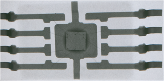

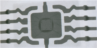

我们同时使用两个批次的LM2903,使用X-RAY照器件时,发现有如下差异:
支脚部分是不一样的,请问导致这种情况的原因是什么?是否是正常现象?
  • 您好,
    不同的装配地点可能使用不同的引线框架,这取决于可用的供应和工具。如果您在使用过程中存在产品质量的问题,建议您请按照以下方式联系客户支持部门,会有客服为您提供帮助。
