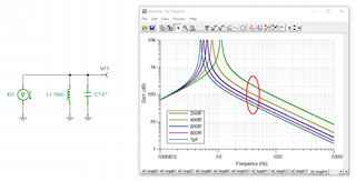

我在射频放大器选型,在确认TRF37B75 的外部器件参数,对选取rf choke电感参数有些疑问:
1.choke电感感值是如何确定,手册只写了一个100nh,有具体感值选取依据么,和选取的射频放大器型号有关?
2.由于射频使用的电感频率都较高,一般是考量使用比如coilcraft厂家的专用射频电感,一般是选取这种电感时会关注自谐振频率这个指标,但是TRF37B75 或是类似器件 到4000mhz频段的100nh电感自谐振频率很难做到4000m,基本100nh电感只能做到1G以下,请问选取的100nh电感自谐振频率srf 怎么考量
