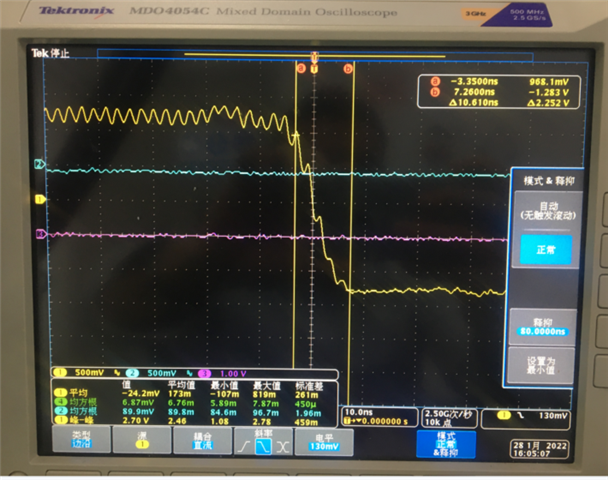

This project is to design a TIA  circuit , but the idle state results in big offset output ,can you help check the sch ,and the test picture is  below ,test method is using a laser pulser and toward to a PD ,and the PD is connected to the TIA input ,
Over all , the circuit is working , but not very well ,and  the signal is also oscillating, thank you very much ,and  happy new year .

    您说在空闲状态(idle state)会有较大失调输出,您这里的空闲状态具体是什么状态?输入管脚是什么状态?

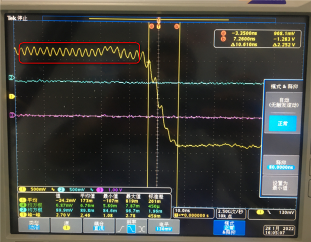

    您说的oscillating,是指输出信号上的震荡吗?如下截图红色框内所示,测试输出时是否断开了后级电路?建议断开后级电路测试,以排除后级负载影响。
    运放您是使用的双电源供电吗?供电电压是多少?
    以上测试时负载均为示波器探头

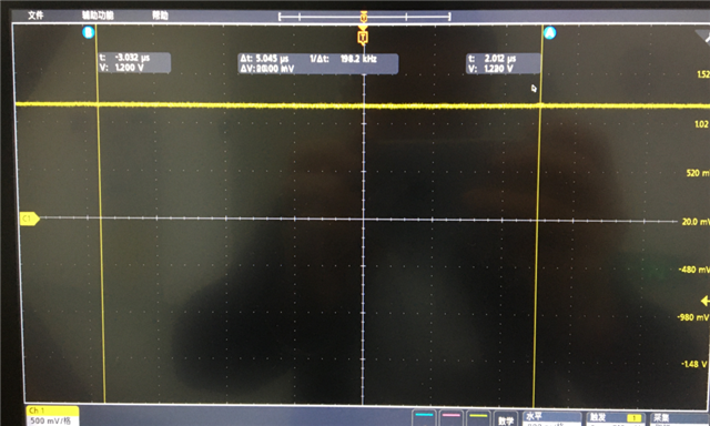

  • 试了下官方的评估板,TIA 的配置下,100K,正端接地,也是1.2V的直流电平输出,需要在正端接个电压,把输出失调消除。以上是在无PD连接状态测试的,PD接上后(无光)效果是一样的,
    所以想问下,双轨供电使用的模式下,做TIA 使用 ,这个片子是不是增加调零电路为必要的设计。
    下图为测试结果

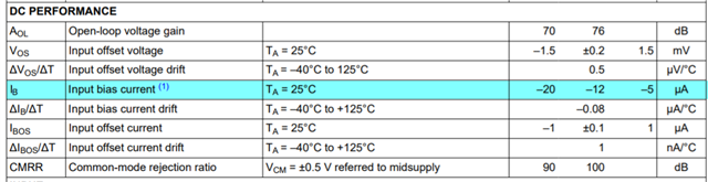

  • 我想这很可能是由输入偏置电流造成的,OPA855-Q1输入偏置电流典型值是12uA,乘以增益100k,输出正好是1.2V。
    您在同向输入端同样串联100k电阻,实测输出看是否改善?
