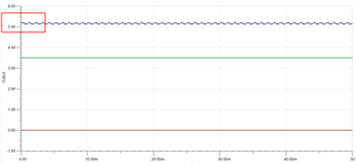

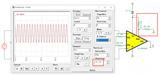

现用INA849仿真输出电平不在VREF的静默电平,有近1V的偏移,是什么原因引起
参考电路及仿真图如下:
您好,建议您使用Analysis-Transient的瞬态分析进行仿真,然后用cursor去卡一下值, 比较精准。
或者将您的.TSC文件附上,我这边也仿真看下。

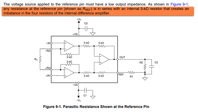

您好,datasheet中有介绍:REF需要接低阻抗源,按照您电路中 直接接电阻分压,和内部5Kohm电阻串联,会造成内部差分放大器的电阻失衡。如下如所示。
这种阻抗不平衡直接带来的结果就是使得共模抑制比CMRR下降。 Figure 9-2给出了由于REF的阻抗导致CMRR降低的曲线。

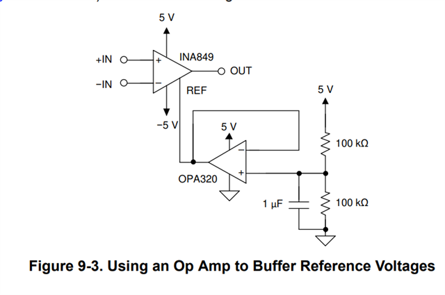

所以如果采用单电源供电,REF需要接1/2VCC的话,最好是接一个电压跟随作为buffer:
您现在的输入信号是正负范围的吗? 如果是的话,建议要么是双电源供电,要么将输入信号加上参考,但不要在RG这里加,因为要考虑到内部电路架构。 Rg是增益电阻,Vout=Gain*(Vin+ -Vin-)+REF。
