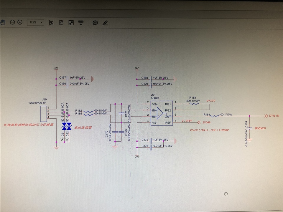

  • 另外,我是准备用818替代AD620,请问这张原理图有没有什么问题?
    REF使用电压基准源提供2.048V,输出直接进MCU的ADC。
  • 1、共模输入电压是同向输入电压加上反向输入电压,然后除以2,即(VIN+  + VIN-)/2;
    2、图53如下截图,它表示的是输出范围,不是输出电压值。它标出是±5V供电,那么当共模输入电压为0V时,输出电压不是5V,它的输出确切范围是 (V–) + 0.15  ~ (V+) – 0.15,即-4.85V 到 +4.85V
  • 我用下面工具验证了下,±5V供电,增益100,VREF=2.048V,输入和输出是满足范围要求的。
