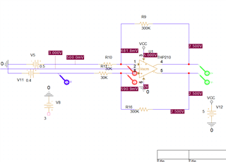

做THP210仿真,但一直得不到应该的输出。
您好,

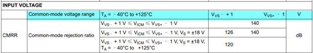

您是使用的单电源12V供电,那么需要满足输入共模电压 如下截图,即1V ~11V;您现在的输入信号不满足输入共模电压范围,那么输出就会异常。
