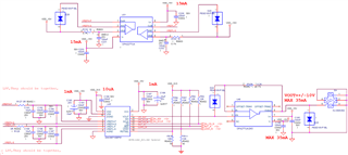

在使用TI的运放芯片OPA2277UA和DAC芯片DAC8871过程中发现运放芯片OPA2277UA发热严重,温度高达80~90℃,是否正常?目前已经做了以下工作(部分原理图附在最后):
备注:整板系统12V供电,经过转换出各所需电压,NI代表器件未焊接。
  1. 芯片工作电压+15V,-15V,+10V,-10V,3.3V示波器测试正常;
  2. 系统上电后,DAC的VOUT测到为0V;
  3. D28和D29已移除;
  4. 移除VREFH-F网络中的电阻R127,系统总电流从0.31A降到0.27A,OPA2277UA温度降到60℃左右,移除VREFL-F网路中的电阻R128,总电流降到0.24A,OPA2277UA温度降到30℃左右。
  5. 给DAC芯片SPI数据,VOUT输出模拟电压有变化。
  6. 部分原理图:
  • 您好,
    您是指仅U51 OPA2277UA发热是吗?U46 OPA277UA/2K5工作是正常的?
    VREFL-F、VREFL-S、VREFH-F、VREFH-S分别接的是什么? DAC8871要求 VREFL-F、VREFL-S连接到外部VREFL,VREFH-F、VREFH-S连接到外部VREFH,上面附的电路图中没有看到连接在一起?
    使用U51搭建的电路的作用是什么?
  • 您好,
    是U51发热严重;U46温度正常,工作正常;VREFL-F、VREFL-S、VREFH-F、VREFH-S分别接入DAC8871的VREFL-F、VREFL-S、VREFH-F、VREFH-S,它们网络名一致,是连接在一起的;根据DAC8871的手册说明,最大限度地减少了由变化的参考电流和电路阻抗引起的内部误差,使用外部运放提供参考电压,OPA2277也是手册参考配置图所使用的芯片。

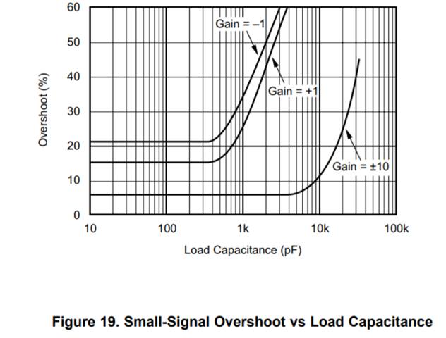

  • 看OPA2277数据表,如下截图,其带电容负载能力最大只能到约400pF,较大的容性负载会使其输出振荡,输出不稳定。电容C193\C192 \C199\C198就是运放OPA2277的容性负载,它们的值远远超出了其能够承受的容性负载,因此输出肯定是异常的,那么功耗也就异常了。

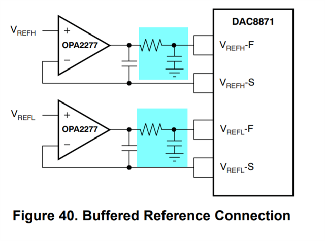

  • 这个运放在用作缓冲器,输出加一级低通滤波器时,用400pF以下的电容配置的低通滤波器肯定是不合适的,那么就是不适合在输出再加一级低通滤波了吗?有没有其他方案可以实现这种滤波的需求?我看DAC8871的手册figure40里面是有低通滤波这种配置的,但是没有阻容值推荐。
  • 数据手册figure40这个电路是可以的,如果需要对地接电容,前面需要串联一个电阻,这个电阻值可以根据RC滤波器需要的截止频率计算出电阻、电容值。
