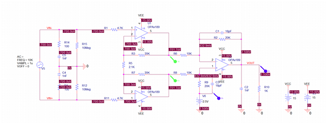

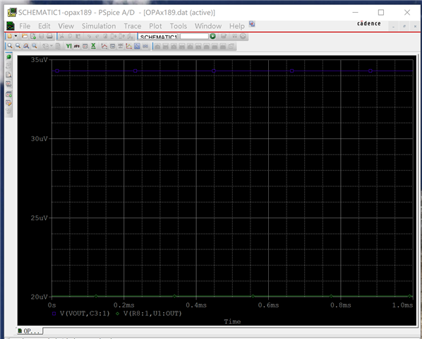

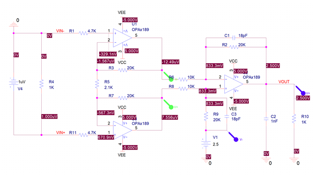

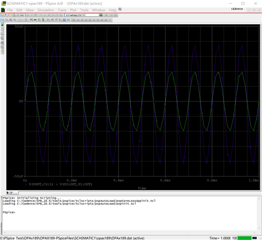

如下图,用OPA2189做了一个差分放大器,实测和仿真发现:对于1uV信号,第一级差分放大很好,但是第二级放大不是40uV。查看手册OPA2189输入失调电压最大3uV,按理第二级应该没有问题,
请FAE帮忙分析下,感谢!
对于uV级别小信号的放大,如果用放大器放大TI没有可选的高精度放大器,如果检测uA的电流,下面参考设计希望能够给您提供一个思路:
https://www.ti.com/lit/an/sboa336/sboa336.pdf
