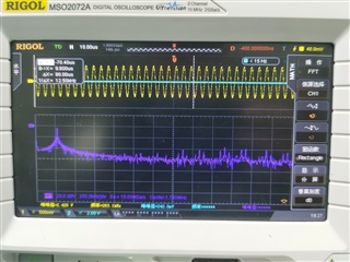

两路分别正负反馈驱动RLC谐振电路,频率200多kHz,波形出现轻微失真,有谁遇见过类似情况吗?怎么解决?
用官方评估版发现一样有失真。
  • 您好,
    是什么失真,是削波失真吗?看下谐振幅值是否超过了运放的输出范围?
  • 不是,两路输出为反向的±6V信号,供电是±11V左右;高频谐波失真;线圈部分是电桥,在桥臂两中点用仪表放大器测量放大,因桥臂不完全对称,所以放大上百倍后会看到原信号同频的信号(原信号为266KHZ)。这个信号能看到附带谐波成分,谐波发生在大约1.5M以上。
  • 您可以用示波器直接测量电桥桥臂两中点信号吗?以确认电桥输出本来就是这样的还是仪表放大器引入的失真。
  • 这个信号太弱了,是放大上百倍后才能观察到失真。尝试过,没有办法观测。功放是目标方案,在原先的三极管加运放驱动电桥的方案中是没有这个失真的,由此才推测功放频率特性不好引入的失真。
  • 功放是目标方案,在原先的三极管加运放驱动电桥的方案中是没有这个失真的,由此才推测功放频率特性不好引入的失真。
    您的意思是后级的仪表放大器引入的失真?那么您使用的是哪个型号的仪表放大器?电路是什么样的?一般仪表放大器有共模输入电压要求。
