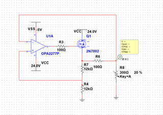

这是国外某仪器的一个自发热可变电阻驱动电路,一个成熟的电路原理图,仔细核对过电路,确实是这样,看着像恒流驱动,但是仔细分析过后,以及仿真了好像恒流源,探针位置为电压测量点。有人说是恒流驱动,有人说是恒功率驱动,没看明白求大神解答。(注:运放正负相没有反,原图就是这样)
图上那个滑动变阻器就是原来热敏电阻的位置,模拟热敏电阻的变化

您的问题解决了吗?我对上面电路做如下分析,请参考。
电路应该工作在负反馈中,因此可遵循虚断和虚短的准则。R4的电压是V+,即VR4=V+;R8的电压是V-,即VR8=V-;那么根据虚短,VR4=VR8;
根据虚断,R7的电流等于R4的电流,R7=R4,那么R6和R7和Q1节点的电压就是2V+,由于VR8=V-=V+,因此R6两端的电压VR6=V+;
根据虚断,R6的电流等于R8的电流。
如果电路在一个稳定的状态时,V+=V-是恒定的,如果R8热敏电阻变化,因温度升高电阻减小,电流增大,那么就可以排除它不是恒流的,因为它会随负载R8的变化而变化。
热敏电阻的温度与电阻有一个关系,流过的电流与温度之间有个关系(电流越大,发热越多,温升越大),那么电阻与电流之间就会存在一个关系,如果这个关系是I2R的关系,那么它就是恒功率输出。因为R8的功率等于I2R。温升其实相当于发热功率。
