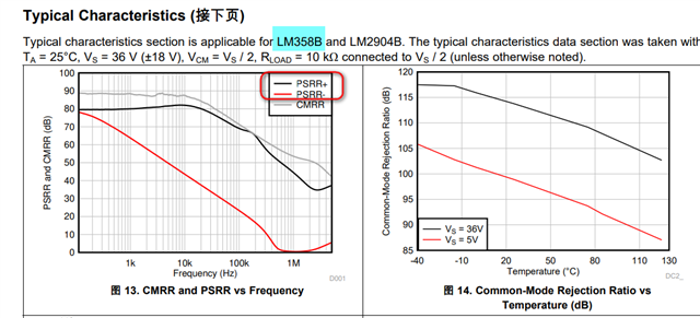

请问,运放的电源抑制比是表示电源电压的变化对失调电压的影响,对于双电源VCC与VEE供电的运放,电源电压的变化是指VCC-VEE的绝对值发生变化吗?比如:运放原先供电电压VCC/VEE,两者电位差VCC-VEE;此时调整VCC为VCC+2V,VEE为VEE+2V,但此时两者电位差依旧为VCC-VEE,失调电压会变化吗?

    双电源供电时,分PSRR+和PSRR-,如下截图所示,并且分直流DC和交流AC情况下的PSRR,在直流情况下正负电源的PSRR差不多,但是随着电源交流频率的增加,PSRR是降低的趋势,且PSRR-降低的幅度比PSRR+大。
    PSRR的定义是当运放的电源电压发生变化时,引起的运放输入失调电压的变化,即ΔVsupply/ΔVos,如果您仅是调整供电电压 VCC为VCC+2V,VEE为VEE+2V,但是VCC和VEE是稳定的,那么失调电压没有变化。
