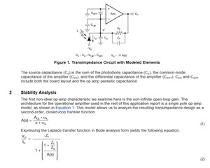

公式2分子中的 -Z_F 如何来的,我推出来的式子始终少了这个“负号”
  • 这篇文章是Transimpedance Considerations for High-Speed  Amplifiers
  • 您好,
    如果按下图电流方向计算的话,确实是正的,但是如果ZF电流方向都定义的如下图所示的相反方向,那么就会出现一个负号。如果是这样的话,那么这里应该是电流方向的定义问题。
    继续看后面Vo/ID类似的公式(5)(6)(7),看推导也没有包含一个负号(具体我也没有推导,太复杂了,因为原式中都没有负号,代入一些参数,我相信也不会出现负号),所以我怀疑前面公式(2)中的负号应该属于笔误,但文中又没说明电流方向问题,也不能完全说是笔误。所以我认为这里您理解它是怎么回事就行了。
