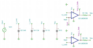

对±0.96V信号增加2.5V直流偏置,即正向保护电压阈值为3.46V,负向保护电压阈值为1.54V,利用2903实现窗口比较
设计仿真电路如下图所示

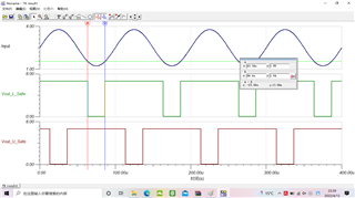

仿真结果如下:
以反向保护分析,设定的负向保护电压值为1.54V,但是从红色标识线a看,输入电压下降到1.48V即对应的实际电流值大于希望触发保护的-3A时,比较器输出才发生跳变,这是为什么呢?
而且比较器输出重新回到高电平状态是在1.63V,大于设定的比较阈值1.54V,这是为什么呢?
触发保护的1.48V与解除保护的1.63V,二者相差了150mV?

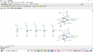

同样的电路,用TLV3501仿真,就没有以上问题
TLV3501仿真电路

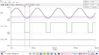

仿真结果
可以I看出,触发保护和解除保护的阈值都是1.54V,与预想结果一致,请问为什么2903和3501会有以上差异呢、
