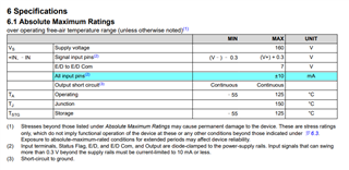

    E/D管脚的电压是以E/D Com管脚的电压为参考点的,E/D Com管脚电压范围如下截图所示,一般接V- 或 GND;
    E/D管脚电压在 E/D Com + 0.8V  ~  E/D Com + 5.5V范围内时是使能输出;在E/D Com  ~ E/D Com + 0.35V是低电平,禁用输出。

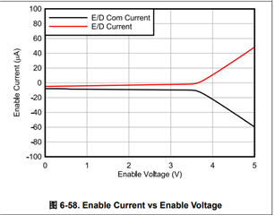

    关于上拉电阻,数据表 7.3.4 Enable and Disable章节说明E/D管脚至少需要1uA的驱动电流,但最大电流不能超过10mA。
  • 我在典型特性曲线中找到了其在不同使能电压下的使能电流,如下截图:

  • 你好:
    1. 使用100k和3.3K电阻分压后,连接到E/D引脚就使能了输出,对吗?此时E/D引脚电压大概是(-50+3.19)V,因为根据您上面回复图片中可以看到此时输入电流接近0,可以不考虑引脚的输入阻抗。
    2. 除了这种分压方法,还有其他更简单的可以让芯片可以可靠输出的配置方式吗?手册中说两个引脚悬空时,在某些状态下输出可能会被关闭。不能使用。又没有合适的电压源连接到E/D引脚,连接低阻电压源方式也不行。电阻分压方式我担心不够可靠。
  • 1、若E/D Com管脚接-50V,E/D引脚如果以E/D Com为参考点来说,则其电压为3.19V,如果以±50V供电电压中间点0V为参考点来说,则其电压为(-50+3.19)V。
    2、一共就这三种控制方法,其他2种被您排除了,只剩这一种,您为什么担心不够可靠?
