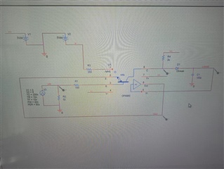

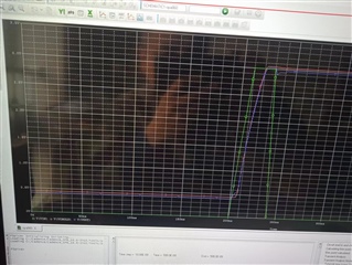

从官网下载了opa860的Pspice模型,仿真峰值保持电路看到了正确的仿真波形,orcad pspice显示第8脚的输出电压为-42v,但在电路板上用万用表实际测得第8脚的输出电压为5v,整个芯片的供电是正负5v,这种现象怎么解释?
您仿真的应该哪里存在问题,测得第8脚的输出电压为-42V,参考点是哪里?

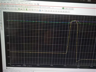

我用TINA仿真,输入您指定的信号,输出结果如下截图,8pin C管脚电压最大是3.53V
您实测输出信号是正常的吗?
TINA仿真文件:
我参考下面链接电路 ,在C管脚加了一个二极管,这个电路可以保持住电压,如下仿真文件;

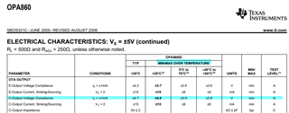

我不太清楚别人的文献为什么说二极管的耐压值在100v左右,我查看的OPA860数据表,C管脚电压最大在±4.7V@±5V供电,IC = ±1mA;
关于第五脚和第六脚的电压值不一样,应该是芯片已经损坏
然后重新在面包板上搭电路实验
实验结果怎样?在实际电路中加二极管后是否可以正常工作?
