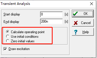

Tina-TI 做瞬态仿真时,如下圈出来的Calculate operating point ~Zero initial values 3个模式详解下~仿真时该如何选择~

您好,
calculate operating point, use initial conditions, zero initial values 分别是计算工作点,使用初始条件和 零初始值;
对于大多数模拟电路一般选择默认设置,即calculate operating point;
如果电路中包含一些数字模型,若仍采用默认设置,可能会收到类似“irregular circuit”的error 信息,则需要将瞬态分析更改为零初始条件;
如果一些储能元件具有初始值设置,则需要使用使用初始条件来达到您的仿真目的。
