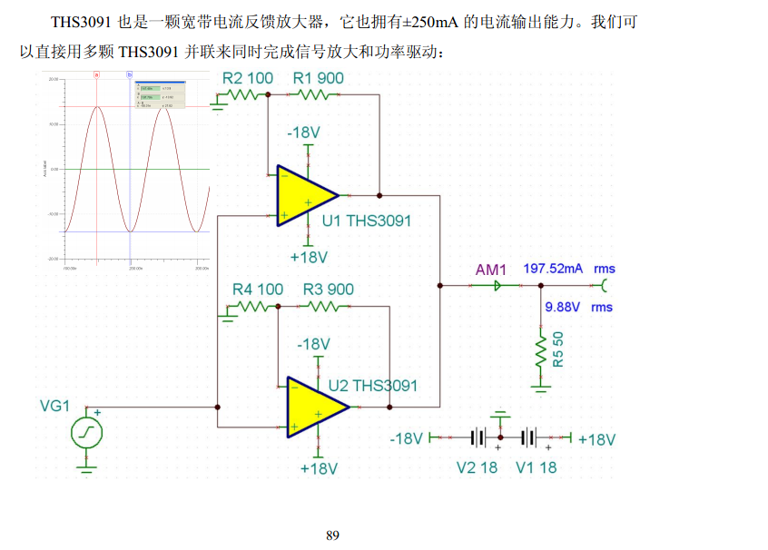

我看到THS3091芯片资料上面最大的供电是正负15伏,在TI高性能模拟器件在大学生创新设计中的应用及选型指南89页看到供电电压是正负18伏,以及一些设计资料上看到供电也是正负18伏,这是为什么?

官方的建议是双电源下±15V,最大不超过±16.5V。我看了网上的内容大部分是仿真的结果,并没有较大的意义。如是实际产品做出来可以使用±18V,很难保证器件功能或自身的稳定性。
