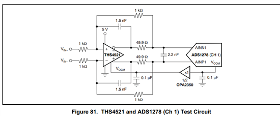

问题如题,另外我现在按照上图电路做,并将输两入端同时接地测试到的差分输出噪声为30uV峰峰值,因为我的最终应用要求输入端为单端模式,并且输入阻抗要求为1MΩ;需要如何改进?
Mister Lei您给的图是全差分放大器吧,不是通用单端运算放大器吧,和Billy说的第二个方法不是一回事,和我问的也应该不是一个事;
我现在遇到的情况是这样:
首先ADS1278不能换,它的输入是差分的;
第二、我们要接的传感器为单端输出信号,输出阻抗为1MΩ;
第三、我 现在用的差分放大器ths4524,当放大倍数为一时(如图中所示),我做到的输出噪声为30uV峰峰值;但电阻值为1K时无法采集到传感器信号;当将图中1K电阻换到大约240K时传感器信号可以采集到,但是此时短路噪声达到300uV峰峰值以上;
第四、因为动态范围的原因,放大倍数只能小于等于1;
peng wu 说:ADS1278的输入端是差分的,不使用差分放大器无法实现对接啊,另外前端要接的传感器是单端的,不知道OPA1632能不能实现,
很想知道使用通用放大器单端输入如何和ADS1278对接;企盼您的回复
抱歉之前之前了您的回复问 “OPA1632能不能实现”
OPA1632的输入阻抗有34MΩ,比THS 应该好很多
