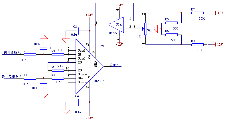

现在自己做了丝印的工作电极和参比电极,电极内阻大于100M,不太好确定具体值,想参考图中电路,使用INA116进行电极电位的检测。
有几个问题想请教:
1. INA116可以在面包板上搭建实验电路进行测试吗?还是必须要画PCB做好充足的漏流保护呢?
2. 输入端R1、C1、R3以及R2、C2、R4的电路是什么作用呢?是必要的吗?
3. Datasheet上说,要有Bias Current Return Path, 应该在输入端接入100M的电阻,这个电阻是什么作用呢?是不是应该把电阻直接接到IN+与IN-端呢?这个电阻的阻值应该如何选择?
4. Verf端可以直接接地吗?其他空余的管脚需要接地吗?
感谢各位!
  • 1. 强烈建议用PCB来做。
    2. 滤波作用。
    3. 提供一个输入偏置电流通路,连接方式不局限于figure3这一种,figure5~7 同样也是。只要在source到+/- input 这段路径能有一个很好的通路即可。原因就是仪表放大器输入端是直接连接bipolar 基极或FET 栅极。从而提供很大的输入阻抗和bias current.
    4. Vref可以直接接地。 其余管脚指的是哪些?如果指的是Guard 引脚,注意前面建议还是用PCB做。
  • 1、直接做pcb,面包板可以测功能,但是不建议作为性能测试,在很多应用中,面包板的绝缘特性和走线都不能满足要求。
    2、作用是input filter,一阶低通滤波器,用来滤除空间电磁干扰和信号源噪声。
    3、运放的输入都有bias current,如果bias current没有回路,在容性高阻的信号源应用中,bias current就会在传感器的输出电容上积累电荷,直至放大器饱和。取值当然是越小越好,但是会减小运放的输入阻抗,根据实际应用调节即可。
    4、Vref端提供输出电压的共模电压点,正负供电,可以接地。
