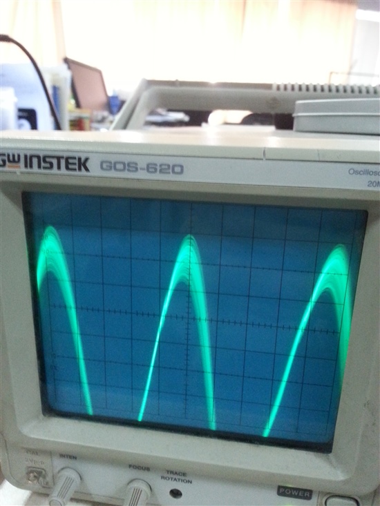

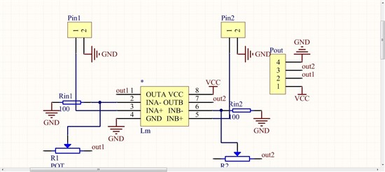

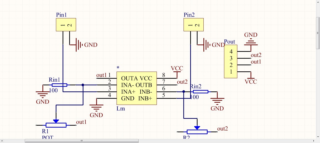

进入运放的信号时正弦波,出来之后峰顶就出现了第一张图所示的那样的波形,第二张图是电路图,供电是7805,电位器是200k的,进入的信号峰峰值20mv左右,请大家看看是哪里出了问题。谢谢。
  • 楼主你好!
    请做几个测试:
    1、上传信号源信号波形截图;
    2、输入信号频率是多少?
    3、把可调电阻换成同样阻值的固定电阻,试一下是否有上述现象。
  • 信号频率是20khz,输入信号的波形我拍照后上传,我回去后试一下同样阻值的固定电阻

  • 另外,楼主的设计已经接近了这颗放大器GBW、SR参数的极限了,不推荐裕度小的设计。
  • 我初学运放,大二了,有很多不明白的地方,带宽增益积是在不同的频率下运放对信号的增益,20khz时的增益石30db多,对于5v供电的线性区已经足够了啊,是不是我理解上有不对的地方,sr参数主要是正弦波现成三角波,实际上看输出波形没有很大的变化,出来的信号还是正弦波,输出信号是给单片机的ad,输入信号的幅值是20mv,mv358的输入失调电压最大是10mv,还有一个是相位裕度,一直没明白是怎么回事,是您说的裕度小么,还是说这颗运放对于现在的输入信号没有很好的处理。麻烦您给解答一下,谢谢。

  • 1、Slew rate 是压摆率,顾名思义就是 信号斜率, dV/dt, 根信号类型没有关系,我们一般以正弦或者方波作为测量信号。
    对于正弦信号: slew rate 应该大于  2* pi * f * Vom,f 是正弦信号的频率。
    LMV358 SR 是 1V/us,SR > 6.28 * f * 2.5. f < 63khz.
  • 2、GBW 是带宽增益积,GBW = Gain * BW。带宽乘以 增益。
    LMV358 GBW 是 1Mhz。所以 20khz 最大增益不应当超过 50倍,34dB。
    另外,GBW 和 SR 都不是固定值,跟信号频率 幅值都有关系,只是典型值。
  • 这些都是输入信号的截图,今天看到输入信号后发现时输入信号的波形就有问题,整个波形周围都有毛刺,请问您知道怎么去消除这下毛刺吗?还有就是处理这个信号的时候您推荐使用什么运放呢?输出信号给ad,ad的参考电压范围是0-5v所以波形的幅值大于5v的话会被ad把峰值滤掉,最后处理信号的时候是需要有峰值的,所以我想可以用的运放只能是轨到轨的运放,这样最大化线性区,半幅放大,正好出来的信号给ad用。麻烦您再给解答一下,谢谢。

    几点问题:
    1、从图片看,没有看到楼主说的毛刺,没有看到波形有什么问题,楼主能否标示下?
