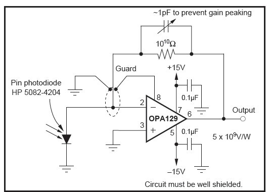

OPA129 光信号放大时电容的作用 和选择!!
在OPA129datasheeet  FIGURE 7. Sensitive Photodiode Amplifier.  电容的作用是什么? 选型时有什么要求!!
