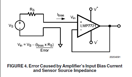

本人最近在做一个离子选择性电极信号测量的项目,该电极信号为一个阻抗为1.5G的电压源,因而决定用LMP7721作为信号前端,原理图类似LMP7721 datasheet里的:
请问上图中,运放的偏置电流是由电压源提供的吗,偏置电流的方向一定是流入运放输入端?如果图中的运放不是LMP7721,换成其他的输入偏置电流很大的运放,导致Ibios×Rs > Vs,那运放肯定不能正常工作吧,因为Vs无法输出运放正常工作的偏置电流?
  • 楼主你好!
    1、Ibias是为了让运放输入级能够正常工作的偏置电流。
    2、偏置电流的方向是不一定的,可以是正的,也可以是负的。偏置电流也不是固定的,会随着温度、供电电压等变化。但是总体而言,可以视作接近直流的误差。
    3、偏置电流过大不会导致不能正常工作,只会导致动态范围变小。也就是不能充分使用运放的输出、输出。
    4、值得注意的是,在处理大输出阻抗的信号源时,应当为运放提供bias电流的回路。简单做法就是在输入接电阻到地。
  • bias电流是运放自身产生的,和输入信号无关。具体偏置大小和您的供电有密切关系, 下面是在单电源和双电源+/-2.5V 下输入源为零时候的输出。
    对于较大偏置的电路我们可以通过外加偏置来减小。
    V+=2.5V, V-=0
    V+=2.5V, V-=-2.5

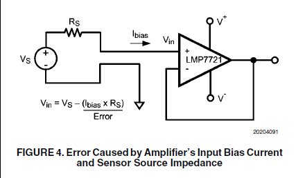

  • 请问这个偏置电流到底是谁提供的?是运放外部还是内部?我看LMP7721的资料上有这么一段话:
    the ultra low input bias current of the LMP7721 allows the voltage error produced by the input bias current and electrode resistance to be minimal.For example,the output impedance of the pH electrode used is 10M ohm,if an op amp with 3 nA of Ibias is used,the error caused due to this amplifier's input bias current and the source resistance of the pH electrode is 30 mV!This error can be greatly reduced to 30nV by using the LMP7721.
    意思应该是说:
    LMP7721极低的输入偏置电流可以使输入偏置电流在电极内阻抗上产生的误差降至最小,举个例子,如果pH电极的输出电阻是10M,运放的输入偏置电流为3nA,那么由运放输入偏置电流在pH电极内阻抗上产生的误差电压为3nA*10M=30mV,这个误差可以通过使用LMP7721降低到30nV;
    从上面这段话的意思来说,这个偏置电流流过了电极的内电阻,在内电阻上产生了压降,那么这个偏置电流是运放内部还是外部产生的呢?

  • 偏置电流是为了让运放输入级正常工作而为运放提供的一个电流。等效为串联在运放输入级的电流源。
  • 电极的阻抗达到1.5G,对于这种信号源阻抗非常高时,选择运放时就需要考虑输入偏置电流,因为如果运放有很大的输入偏流的话,就会对信号源构成负载,因而会得到一个比预想要低的信号源输出电压。 所以你的理解是正确的,换其他输入偏流更大的运放,是不能正常工作的。
  • 楼主,运放的偏置电流是由其本身内部输入结构所产生的,方向不定,偏置电流是运放的一个参数。
    运放的参数有很多,在不同的应用环境中,重点关心的指标也不同。例如,在你的应用中,前端信号源输出阻抗较高,偏置电流对输出误差的影响就变得较大。

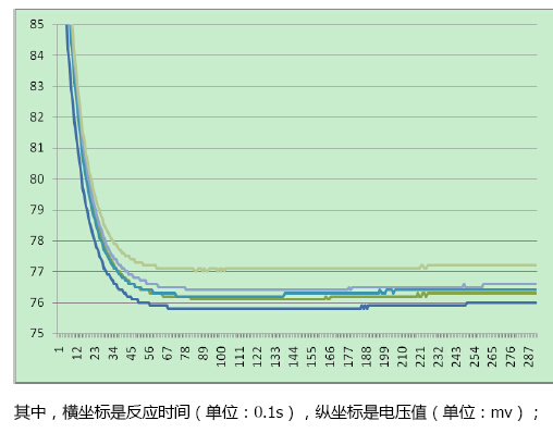

  • 楼主,项目完成了吗?分享一下经验啊~~~~~~~~~~~~~~~~~~~~~~~
    最近也在做这个项目,重复测试的时候,稳定的值会跳变
    多次测量,重复性不好。
