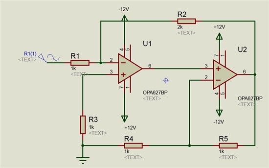

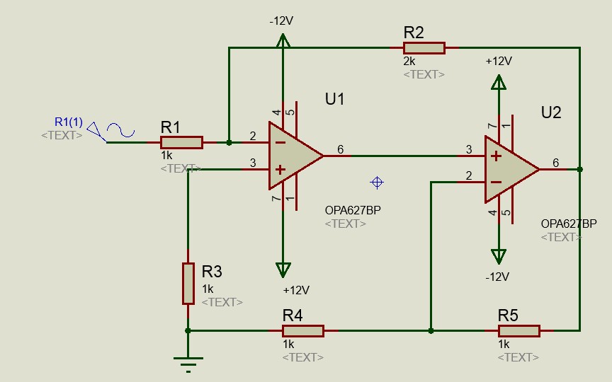

如图,通过第二个运放的输出反馈给第一个运放的输入,这么做有什么好处,是不是比这直接的级联要有一些优点呢?寻TI的高手给详细讲解一下这种跳级反馈与普通级联的区别。
  • 楼主的线路属于伺服环路放大,整体可以依旧可以使用虚短虚断。计算出来的gain 由R2,R1决定。 第二级A2 放大主要用来控制第一级A1 的输出大小,根据设计者的实际应用环境不同会有不同的考虑。一般的应用因为失调电压会随开环增益大小而变化,我们可以通过控制 A1的输出(这里是Vo/2)来改变失调电压的大小。 如果这个线路是一般的使用其实可以直接将 A2的 PIN2 接地,这样在对称电源下就可以控制 A1的失调最小,减小对信号放大的影响。 这里 R3的使用应该主要起到匹配作用。 如有不同看法请指正。谢谢。
  • 1, 这个电路的增益是G=-2,与用单个运放G=-2相比,闭环带宽不同。
    2, R3可以去掉,因为这里无非就是想抵消Ib引起的offset误差,算一下Ib=1pA R3=1kohm,引起的offset也就是1nV,相对于该器件40uV的offset voltage,影响非常小。
    3, 您这个电路是从哪里得到的?

  • 这样级联的好处是,可以提高带宽,但是如果闭环增益太低的话(就像你的电路中Noise Gain=2),环路是很不稳定的,容易发生振荡。
    如果把增益提高的话,这个电路就会变得稳定。很多人想用这种方法提供带宽,但是如果增益不高的话,很容易引起振荡。
  • 如上图中,
    1,红线示意单个OPA627的Aol,蓝线示意该级联电路的Aol
    2,黄线示意,该级联电路的好处,即可以提供带宽
    3,黑线示意,当闭环增益太低时,即靠近新引入的极点位置,容易造成电路的不稳定
    4,绿线示意,当闭环增益较高时,可以使得电路相对稳定
