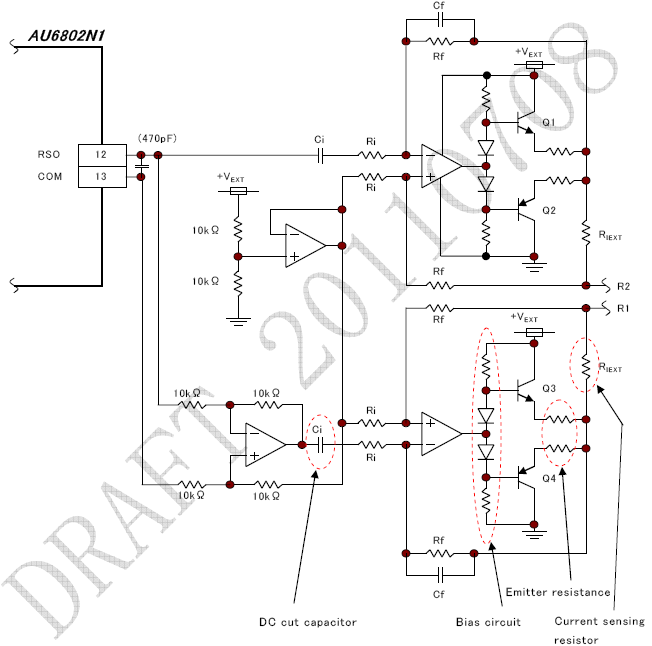

放大电路同时存在正负反馈的问题
输入Vrso为2Vpp的正弦波,Vcom=2.5V,Vext=12V,Ri=180K,Rf=100K,Cf=47pF ,输出R1、R2都是7Vpp,中心点为6V,放大电路同时存在正负反馈该如何分析
  • 单独的正反馈会导致输出随着输入极性的变化而幅值达到正负电源轨。常用于比较震荡。当负反馈存在输入时就要考虑对正负做比较,当达到‘反转’准位时就会导致输出反转。进一步增加负反馈,就会将输入接入负向输入端,一般的如果负向输入端有电容接地就会做成oscillator。 楼主可以给出其它如Ci的大小,可以为您仿真分析。
