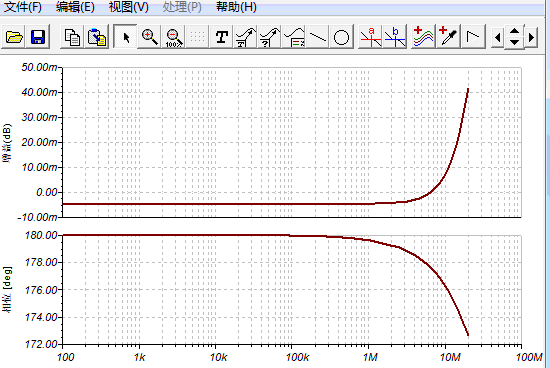

如图电路,仿真结果如下
不知道为什么与opa690参数不符,请帮忙解释一下 谢谢
你把仿真的频率上限设成1GHz.你的频率上限设的太低了,看不邮幅频特性来。
楼主你好!
-3dB截止频率带宽为253Mhz,请增加仿真的end freq频率
