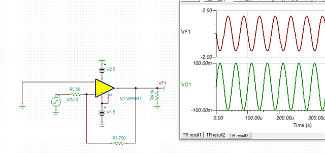

    我用TINA参照您的电路仿真下来,没问题。

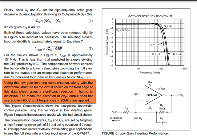

  • 您好,请在反馈电阻Rf上并联一个补偿电容Cf和输入端端接一个输入电容Cs,参考FIgure6,这样可通过增益反相补偿以及 首页所示电路的差分结构 ,可以显著降低了谐波 失真。这种补偿方法允许相对较低的反相增益应用,从而 使用 OPA847 的全压摆率。
