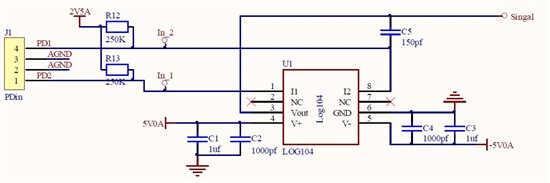

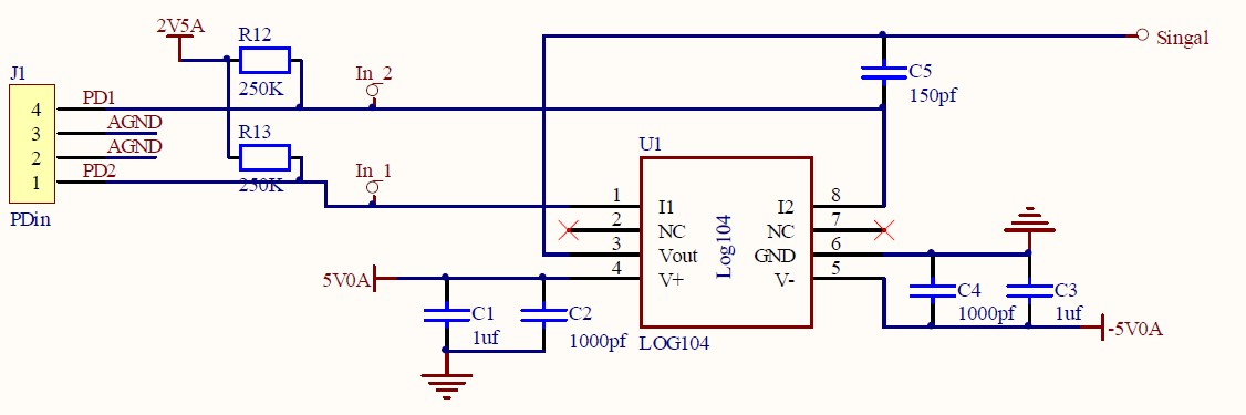

我设计了这样的一个电路来检测两路的微小的光电流信号,老师问我的这个模块的信噪比是多少?我不知道如何检测。输入的是两路恒定的光电流信号。
电路图是这样的:
希望工程师指点一下,谢谢!

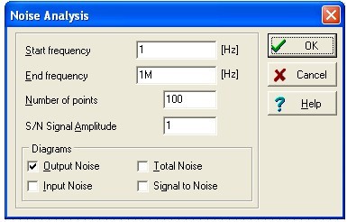

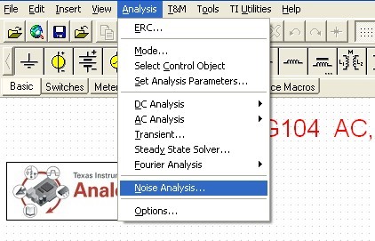

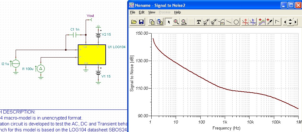

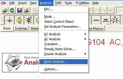

最简单的方法是楼主直接用TINA-TI 仿真来得到噪声大小或是信噪比。
通过计算我们也可以求得运放的固有噪声或者说信噪比。一般要看应用的频率f 大小,根据对比求出的fNC大小来判断。如果应用的f 远小于fNC,则大部分的噪声贡献都来自1/f 噪声,如果大于则都来自白噪声。fNC 这个频率点指的是1/f 噪声和白噪声想等处的频率。实际计算需要手册提供10HZ处的噪声电压和典型的白噪声大小。
