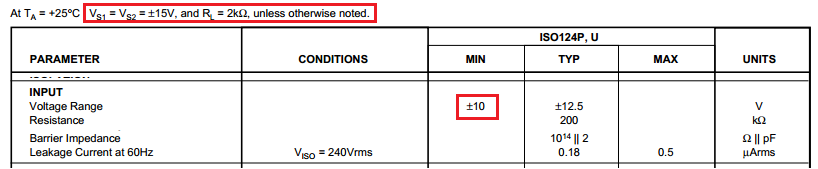

请问ISO124的输入和输出电源是否可以用正负5V?
我还想进一步很是,确实是输入电源和输出电源都是可以吗?我看你们的资料上,说输入侧是正负10V,输出可以是正负5V。
您说的确定是VS1和VS2吧? 原文:A power supply range of ±4.5V to ±18V and quiescent currents of ±5.0mA on VS1 and ±5.5mA on VS2,并且请看FIGURE 9的线路。
可否告诉我您说的问题是在哪里提到的,避免误会或者疏忽。
