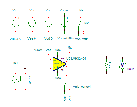

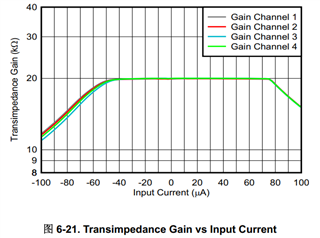

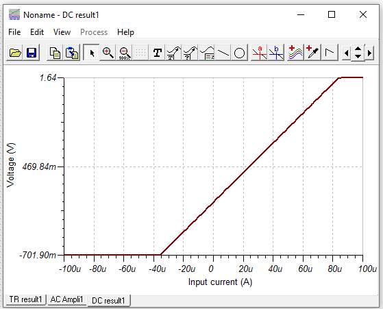

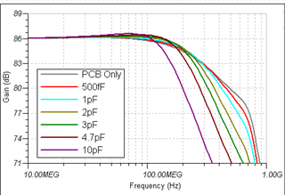

       我前几天提出了LMH32404的Tina模型输出极性反了的问题,TI团队回复是模型错误,网表需要更改为G_G83         TIA20K MID I_IN N1634840 1  并且表示会尽快更新网站上的模型。  然而我今天重新下载了最新的模型,发现输出极性虽然正确了, 但是又引入了新的问题: 输入电流的大小及方向与跨阻增益的关系曲线,与datasheet中图6.21不符了,看来在修改输出极性的时候,这些地方的参数,也得做相应的变更, 请再次帮忙确认。 另外,最新的仿真电路,没有把输入电容设置为变量,在进行噪声和带宽分析的时候,就无法直接生成多个曲线对比的图表,类似下面图中的这种,不方便新用户的使用。

  • 图6-21描述了<-40uA和>80uA输入电流的输出钳位,这就是模型所做的, 输入PNP不支持高于这些值的电流。
    Figure 6-21 describes that the output clamps for input current <-40uA and >80uA. That is what my model does. The input PNP does not support higher currents than these.

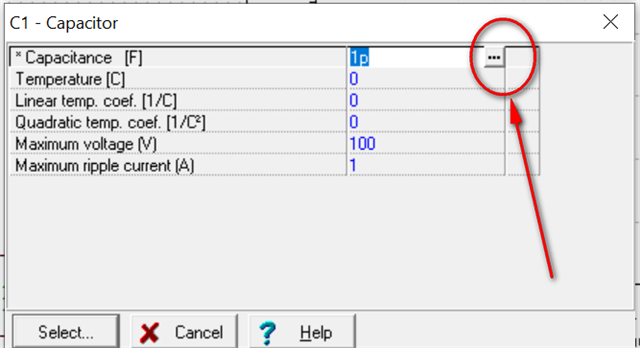

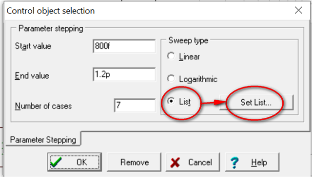

    比较TINA-TI中多个电容器值的仿真,可以使用此按钮:
    然后选择输入电容器C1,然后选择“Capacance (F); 1pF [...]”旁边的省略号。
    在Sweep type下,选择"list",然后选择"set list"。

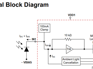

       感谢您的解答, 我想是因为我提问的时候没有描述清楚。我重新描述下我的疑问:   我理解的正电流和负电流, 应该指的是电流方向是从外部流进TIA的还是从TIA往外流出的, 目前仿真电路上的电流源,箭头是指向TIA外部的,此时电流源参数设置界面里面填写的数字,如果是正数, 那么对于TIA来说,此时的电流是从芯片内部往外流的,应该称之为负电流,  如果填写的数字是负数,由于本身电流源的箭头方向是往外指的,那么负负得正,对于TIA来说,此时的电流方向反而是往芯片内部流的,应该称之为正电流。  我想知道的是芯片手册中的曲线图,横坐标上写的电流数值,+-符号,指的是流入TIA的电流方向吗? 或者指的仿真电路里面填写的电流数字? 运行仿真电路后输出的这个增益曲线图表,横坐标的数值+-符号,显然就是指的填写进去的数字+-符号, 而这个符号,与按照电流是否流进TIA还是流出TIA来定义的正负电流,是正好相反的。   所以,我就想知道,手册中的这个电路+-符号,到底是指哪个啊?   换言之,我的实际应用是把APD的阴极接在TIA上,阳极加负电压偏置,如下图这种接法,那么,我的APD光电流饱和点,是80uA还是40uA?此时TIA的最大输出是1.64V还是700mV?(测试条件VOD=0,VCM=1.1)。
  • 很抱歉,上一回复时我没有完全理解您的意思,现在我已经将这个问题向E2E工程师反馈,让相关负责人员进一步确认这个事情或修改TINA 模型
  • 您好,已确认,图6-21中的正值电流定义为从TIA流出的电流。 也就是说仿真电路中IG1电流源填写的数字正负与datasheet 图6-21中正负电流值是对应的。请让我知道这是否解释清楚了您的疑问?
