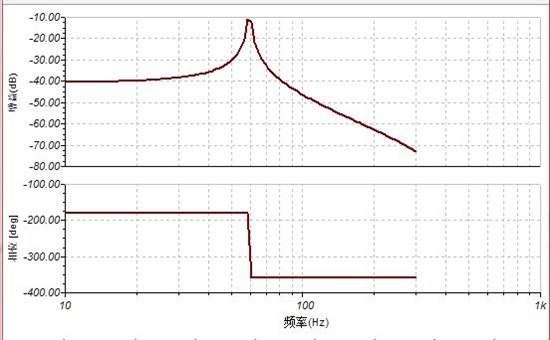

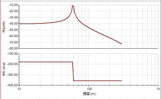

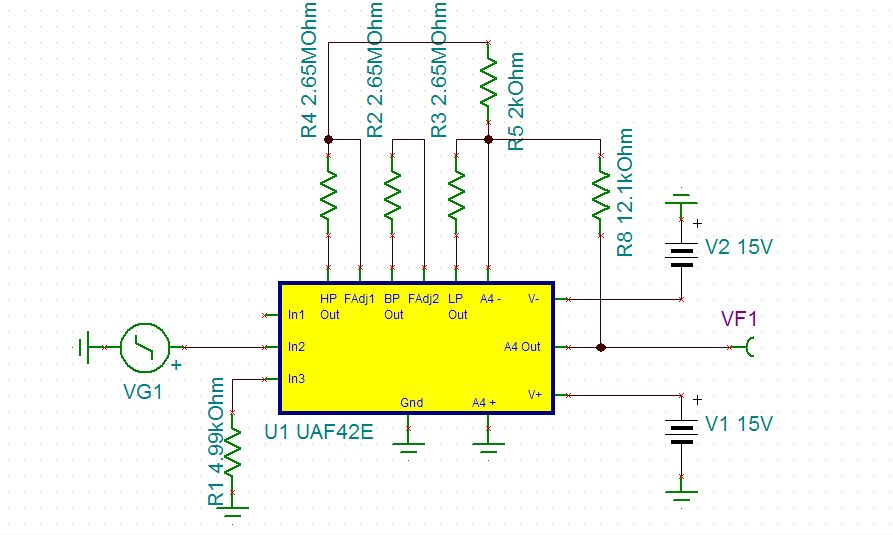

我用UAF42参考TI的文档设计了一个60Hz的陷波器,理论上讲伯德图应该是图1,然而我的仿真是图2,电路图如图3,请高人指点下,谢谢。
图1:
图2:
图3:

楼主您好,
首先,您的电路有错误,你的R5应该连到R4的另一端,根据那篇application note。
其次,我改过之后,发现notch的频点是60Hz,但是频响是反的,有可能是仿真model的问题,但是application note是正确的。
附件是一个用分离运放做的一个仿真,原理跟UAF42是一样的。仿真结果是正确的,所以说明很有可能是UAF42-TINA Model那个地方运行出错了。
你可以实际动手做个实验看一下频响特性。
用UAF42没问题。
