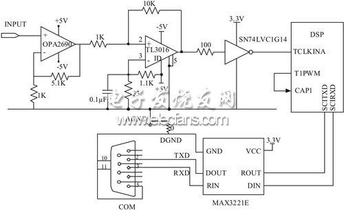

用TL3016搭建了一个反向输入的滞回比较器,在高频率是没问题,但是当频率较小时就出现比较出的方波出现很多的尖毛刺,要怎样解决???

请问你的应用是什么,相位延迟会影响什么参数和结果?信号频段是什么?
上述环节确实会引起相位延迟,可以考虑使用压摆率低的放大器或者比较器。
由于比较器在对低频正弦波信号进行整形时,输出波形的边沿有比较严重的抖动,影响测量。解决办法是对比较器加入正反馈,加速信号边沿,同时形成滞环,可有效消除抖动。整形后的信号经过高速施密特触发SN74LVC1G14进行限幅和进一步整形。
