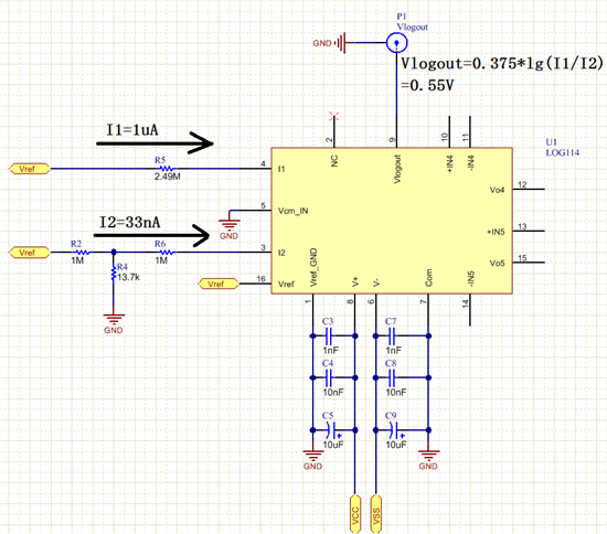

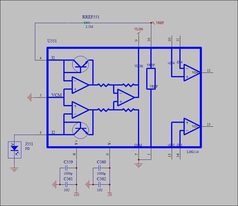

焊了两块板。 Vref正常2.5V。 电压正常正负5v 。就是接了PD后无论输入多少都没反应。帮忙看看。
激光器接到PD上,让PD产生电流。 这些地方都检查没有问题。 无论pd正反放都无反应。电阻选择2.5M和5M都试过。
这种最简单电路都没反应。。。没招了。 不知道我在I2这个脚上接PD行不行?
  • 楼主您好,可以的。
    另外,您可以串个电流表,测一下电流。I1通道,Vref/Rref=1uA,数字台表是可以测量的。同样测一下I2通道的电流,
    然后根据datasheet中的公式,算一下输出电压。再跟实际测量对比一下。

  • 我仔细看了下原理图,就这么简单的三根线。然后我吧I2 和 I1 互换了下。。也就是PD接I1    ref接电阻接I1,完全按照datasheet上来得到以下一组数据。
    pd power                            Vlogout     [note1]                       vlogout           I2[note2]     the correct result must be.
     (test by power meter)    (PD directly connet with I2)        ( PD-keithley 486-I2)
    -10.147dBm                          0.75                                             0.75v            100.38ua                       0.75V   right
    -19dBm                                  0.375                                           0.375            10.01ua                      0.375V  right
    -30.18dBm                            0 v                                           0mv                  1ua                               0v                  right
    -39.833dBm                        -2v                                             -2v                      101na                         - 0.375V
    可以看到 pd电流大于1ua ,时 输出基本可以认为正常。但是一到小于1ua就不正常了。变化非常大。100na时基本就到了-2V,按公式应该是
    -0.375才对,应该是基本对称的啊。??求帮助。
    when the I1 < 1ua, the voltage out is incorrect.   what's the problem??
  • 楼主您好,遇到问题,请冷静思考,再读一下Datasheet。
  • 请问你的Power Pad是怎么处理的,请确保Power Pad连接到V-(Pin6)上。
  • powerpad是连的-5v。   测试过了连不连可能有跳动上的区别。但是对于小电流这么离谱的误差没啥太大影响。
    现在看来,就是一旦电流比较小的时候 ,小于1ua之后,看现象比如输入100na,理论显示是-0.375v 但是现在显示了-1.5v以上。
    最奇怪的现象是当完全关闭光源,甚至把输入线拔掉,显示是-3.4v左右。。。 按道理应该是-1.5v吧??
  • 您好,
    1, Power Pad必须要连到V-;

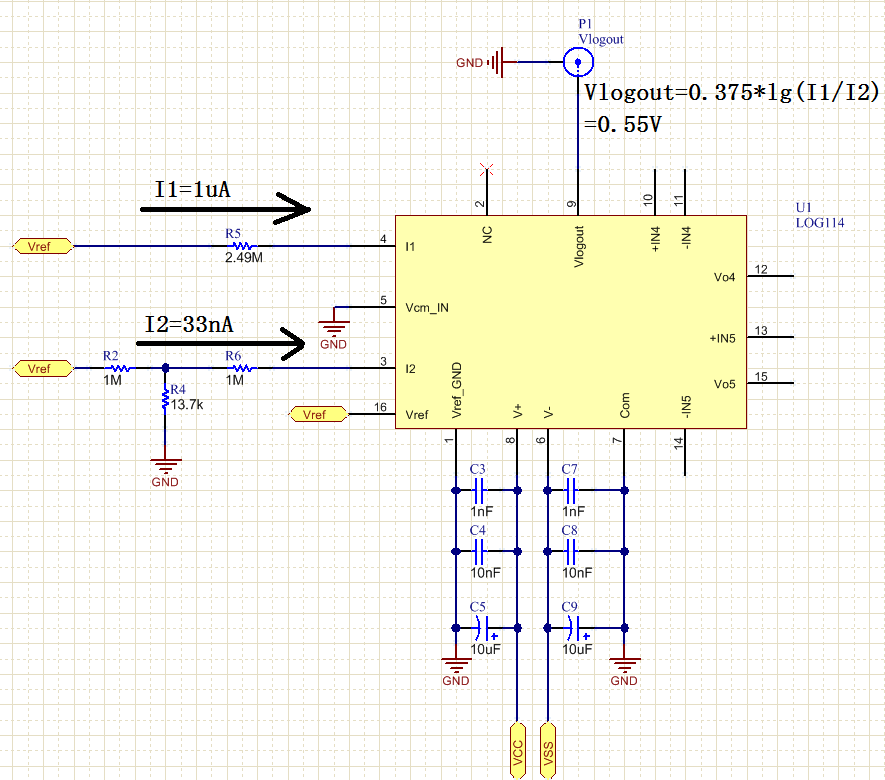

    2,这样,就用最简单的方法,做一个实验:先不要接PD,把I2和I1一样,用Verf出来,经过一个RC分压,然后串一个电阻,计算出来进入I2的电流,然后,用电流表测量输入到I2通道的电流;然后,根据公式计算理论的Vlogout输出值,跟实际测量结果对比,首先确保芯片工作正常;
    3,然后,在去分析接入到PD后,为什么不对的原因。

  • log114暂时放一边。因为布局改变的关系。准备用log2112.双路的。 有个非常弱的问题。。 我从log2112 的Vref出来接一个2.5M的电阻 然后连接到I1A 和 I1B, 还是需要用两个2.5M的电阻分两路?
  • 可以,这样的话,两个电流相等,输出就是0,如果您想改变不同的是输出的话,不方便调测吧。
    VLOGOUT = (0.5V)LOG (I1/I2)=0
  • 输出0?  可能是我没表达清楚。。我的意思是  log2112等于是有两个log112合并到一起。  从vref出来串一个2.5m,然后再进入  每个log112的I1  ,( 等于是两个I1短接再串电阻)  然后每个log112的I2 接2个pd。。     或者需呀vref出来分两路,每路都串一个2.5m。。。    。不知道第一种方法会不会有问题?
  • 不要意思刚才没明白您的意思,我说的输出0,以为您是把I1和I2接入相同的电流,所以才误会了。
    应该不会有问题,相当于两路都是采用相同的参考电流。您可以做个实验,验证一下。
  • 这个电流非常重要,是一个参考。两路的话,建议用个低噪声的运放,想OPA2333,分成两路,分别通过电阻接到IA和IB里去
  • 现在用log2112 一路正常 一路不正常。请问你说的opa2332怎么弄呢? 能否给个电路图?
