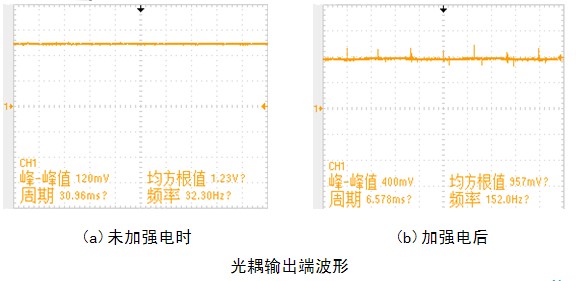

加强电后电流调理电路线性光耦后面输出的波形上有尖峰
Other Parts Discussed in Thread: LM358, OPA2376, OPA376, LM258

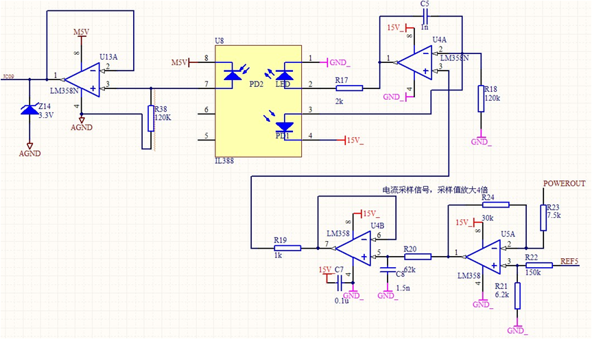

工程师,我在测试电流调理电路时在电路加强电后检测电阻上的电压经过放大、抬压、线性光耦隔离后电压上出现了尖峰振荡。
  • 1. 尖峰频率150Hz,怀疑是50Hz市电的3次谐波干扰。把C8改大一些,比如改成30nF,则R20/C8这个低通滤波器决定的3dB频率是86Hz,对150Hz的干扰多多少少能有一点抑制。
    2. 电路的直流工作点很奇怪。先是用R21和R22分基准,然后用U5A放大直流信号,然后不加处理直接送到U4A,不清楚这样的用法是否可靠。
    3. 为什么要加R38?
  • 1.可编程直流电源加电后会出现干扰,但是线性光耦前端没有干扰,干扰出现在线性光耦后端。另外86Hz的频率几乎把要分析的信号滤的干干净净,我想分析至少10k的频谱
    2.第二点不是很明白
    3.线性光耦是靠电流匹配的,加电阻R38形成电流通路进而对电压进行跟随送入到AD
  • 1. 加“强电”之后输入端POWEROUT也没有那种150Hz的尖刺?确认一下。然后再确认一下加强电的时候,强电会不会影响板上电源+/-15V,M5V。
    2. 分析直流共模时,输入POWEROUT置零,即接地。直流共模信号REF5先经过R22/R21的分压,然后经过R23/R24/U5A的5倍同相放大,再经U4B的buffer到达U4A。请确认这样做是否可靠。
  • 工程师,针对之前的电路,我想咨询下该电路是不是不能检测到电路电流信号中的mV级的交流分量(可理解为毛刺),因为电流(叠加了交流分量的直流分量5A电流)经过10mΩ的检测电阻后变为了mV级电压,若交流分量峰峰值为200mV,此时就只有2mV,该量经过LM358是不是不准呢?看到网上说LM358的失调电压就3mV了
  • 5A直流电流经过10m Ohm电阻,变成50mV直流电压,2mV是怎么计算的?
    如果信号2mV,运放的offset有3mV,那确实有可能offset会把信号淹没。
  • 电路发生故障时在电流上会产生200mV左右的毛刺,那么在检测电阻上的体现就是2mV
  • "电路发生故障时在电流上会产生200mV左右的毛刺,那么在检测电阻上的体现就是2mV",是200mA左右的毛刺经过10m Ohm电阻转化成电压吧?
    LM258的offset典型值3mV,比想要检测的2mV电压值还大,这个运放不适合你的应用。可以考虑用一个低offset的运放,比如OPA376或OPA2376。
  • 1.确认加强电后输入端POWEROUT、电源15V、M5V电源均没有毛刺,但光耦输出端7脚仍有毛刺
    2.我检查到光耦输出端7脚与R38之间的距离达到1.6cm,请问这根信号线这么长的长度是否会产生这样的干扰?
