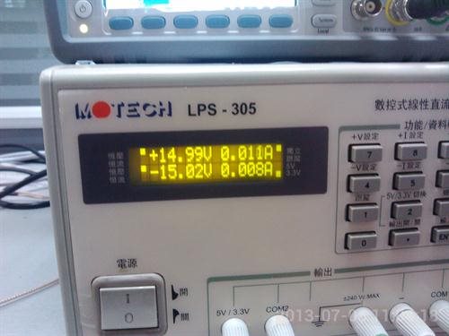

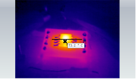

用OPA2064AU(soic封装)做一测试电路,两个运放做两级跟随,芯片温度很快就飙到70度以上,请问这个是正常的么?网上说OPA2604发热是比较厉害,是这样的么?附件是几张实验图片(怎么插不进图片...)
您好,请问您的实际功耗是多大? 环境温度是多少?根据OPA2064的 Qja=90°C/W 可以简单大概计算一下结温。
ken kwong 说:输入端用函数发生器产生一个2V峰峰值的正弦波,输出像原理图一样接一个1k的负载。
而且尝试了不同的峰峰值输入,输入的电流(在直流电源处显示)基本不变
1. 请问输入信号频率是多少?输出状态是不是正常,即输出信号基本follow 输入信号,也没有震荡或者较大失真?
2. 因为没有找到OPA2604的温度测量的相关数据,如果1 没有问题,可能需要麻烦您联系代理商为您验证OPA2604的实际发热情况以确认温度差异有多少。
