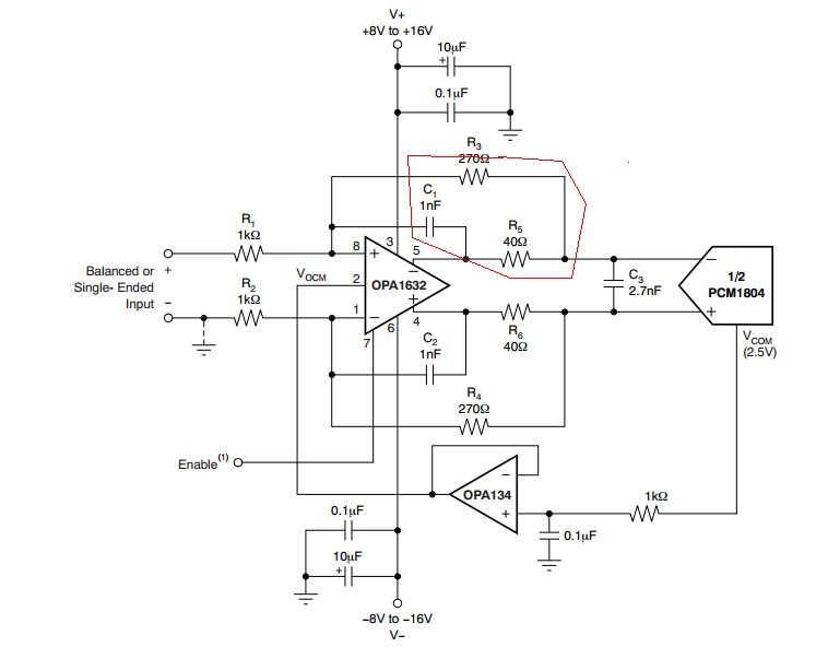

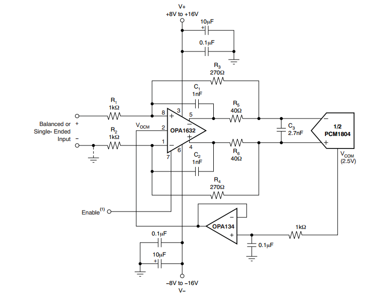

是用opa1632时,按照典型应用电路接的,但是,对于接法不是很理解,如opa1632手册  Figure11所示,对于其中的R5、R6、C3进行滤波这个说法,截止频率怎么计算?  还有,为什么要把R5、R6放到反馈电阻的里面,而C1、C2却放在直接接到运放的输出引脚上?  这样做有什么好处?
在THS4150的手册中,如Figure35所示,C2、R3的作用是什么?为什么要接这两个电阻和电容?这种用法与上述OPA1632 的用法有区别吗?抗混叠的截止频率是由C2、R3决定还是由C3、R4、R(t)决定?

  • 对于opa1632,R5和C1反馈为AC反馈回路,R5和C1形成开环增益上的一个零点,进行相位补偿,使运放工作趋于稳定。同理C2和R6也是同样作用。
  • THS4150中,C2用来滤除差模干扰,C1构成AC反馈回路,和R3构成开环增益上的零点进行相位补偿,和OPA1632用法相同。C3和R4构成低通滤波,滤除共模干扰。

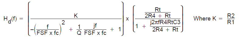

    对于THS4150手册中公式: ;其中,fc为截止频率,FSF为频率缩放因子,那么这个频率缩放因子是个什么概念?计算截止频率fc时,FSF怎么参与计算?
  • 使运放趋于稳定是对的,因为若按平常的用法,没有R5、R6,则会由于后面有个容性负载C3导致运放自激震荡,加入R5、R6有提高稳定度,防止自激震荡的作用。
    然手册中说:   特别是提供一个输入滤波器这个说法,仍没有说清楚滤波器截止频率的问题,还有,这个值是大体上令人满意的,少许的改变能提高差分ADC的性能,请问,我不知道该截止频率怎么计算,怎么改变?难道只能用multisin去仿真着试吗?

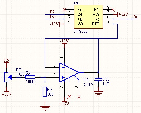

  • 仪表放大器的REF端用来接电路的共模电压,也可以用来调整电路的失调电压,如附件图示。我们用这种方法来调整电路的零点
    但是在THS4150 datasheet中图41所示的全差分仪表放大器,微调Vcom端电压,能用来调整电路的零点吗?      如若不能,我需要怎么改才可以?

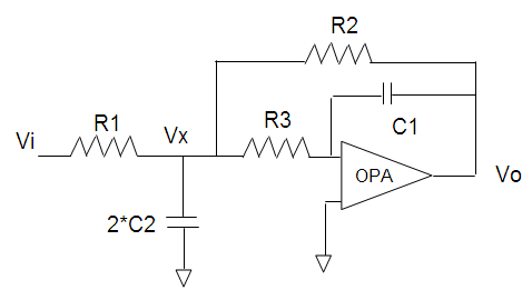

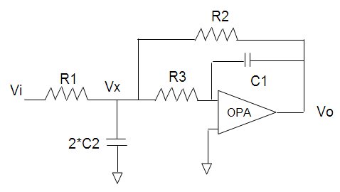

  • 单端等效模型如下图

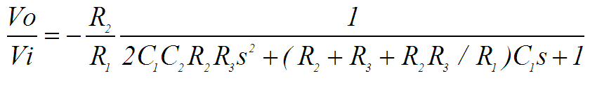

    从Vi到Vo的传输函数H1(s)
    电路总的传输函数如手册16页所示
    H1(s)就是Hd(f)第一个括号里的部分,其中把FSF*fc看成一个整体即可,或者说,H1(s)的两个根,他们的积就是FSF*fc。
  • 不能,VCOM对两个差分段都有效,输入带进来的DC offset,用VCOM干不掉。如果要改,就在前级把零点调好再进来。
    另,最近做所谓“宽带直流放大器”的人不少,用VCA的,THS的,都有。个人认为,试图在模拟端完全干掉DC offset不现实,也没必要。可能你调三天三夜,调出来的结果,还不如我在数字域写一个简单的DCOC算法来得有效。再者,靠这种所谓“运放调零”调出来的“零点”,过不了高低温,你就算是在常温下调出来了,进了温箱一样挂。所以,建议是,把DCOC交给DSP/FPGA,模拟域别搞得太大就行。
