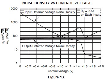

    2. 震荡:从您的图中来看(干扰)最大摆幅已经达到正负电源轨(甚至还超过了?如果是超过了请注意第一项并且控制好电源尽量干净),比较像发生了震荡。建议您固定在较低增益如Vc=-1.2V,调低输入信号的频率试一试。 如果的确是震荡可能和您的layout 做的不大好有关系,不知道您的PCB做的怎么样。请参考page22 的BOARD LAYOUT中几个注意事项,特别是需要注意寄生电容。
    3. 噪声:由于您的测试中是随着gain 的改变输出信号会发生明显变化,所以根据datasheet的 Figure 13请尝试直接将Vc 增加到-1.6V,看看是否有改善。 因为在0 dB到Vc≈ -1.5V,噪声幅度会持续增加。在大于约 -1.5V 后又明显的下降。

    但还是有一些小问题,当Vc为-1.45左右时,信号变得不那么规则,好像没有按照之前那样随Vc的增大线性变化。但是当把
    Vc增加到-1.6左右时,信号又恢复了,并且噪声也和之前-1.2左右时的差不多。这是不是就是你说的“在0 dB到Vc≈ -1.5V,噪
    声幅度会持续增加。在大于约 -1.5V 后又明显的下降”呢
  • 您好,应该是的,如下图的芯片固有噪声密度测试,输出曲线在Vc=-1.5左右有一个滚降
