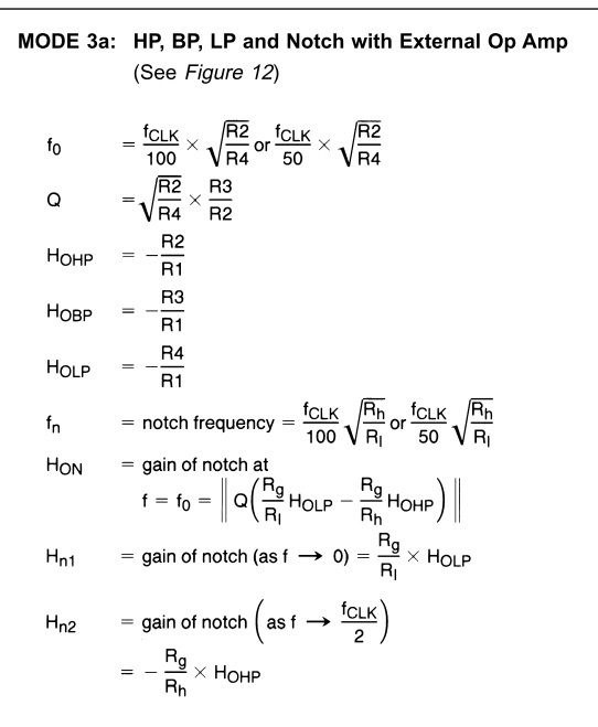

1、在Mode3a下,Datasheet里面写的Hn1和Hn2是代表什么,为什么两者回是反相的?
2、级联方法做4阶的滤波器,高通/低通/带通滤波器是如何接?是在Datasheet的Figure 19基础上根据需要的滤波器类型改变R1B连接的位置,即需要低通/高通/带通就把R1B连接在LPA/HPA/BPA上,其他不用改变吗?

Mode3a下,未在手册上发现Hn1和Hn2。
级联的话,对于一种固定的模式(比如例子中的模式3)来说,应该只需要改变R1B(4号引脚到17,18,19号引脚的反馈电阻)即可。你也可以在板子上做实验试试看。
如图12,如果把LPa的输出视为HOLP,HPa的输出视为HOHP,那么这两个输出就是一个反向放大器的输入。看上去,反向放大器的输出应该是
-(HOLP*Rg/Rl+HOHP*Rg/Rh)
但是明显Hn2的极性反了,可能跟开关电容电路的开关打开闭合时序有关。
第二个问题,应该是可以,但是具体的电阻值应该按照前面的给出模式算式另算吧?
