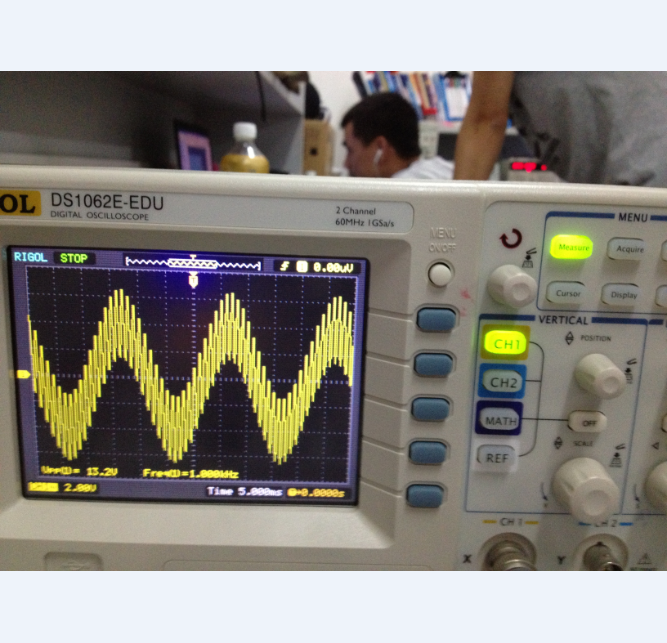

图片已经更新,示波器显示的是1Khz,我输入的不是1Khz,叠加到1Khz上了,你看到的锯齿就是我输入的频率

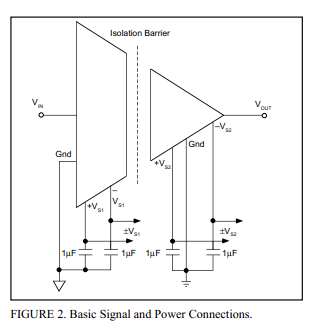

可以请楼主传一下电路图吗?最好附带测试方法。初步怀疑是接地不良,或者是地不干净串进去的干扰信号。
看着不像是运放的问题。你的系统里,比如电源芯片,有没有1KHz的成分?示波器的设置是不是正确的?如果换ch2或者ch3,是否也有类似的问题?
在放大器的输出端加了滤波之后,明显好转(信号还是有些许波动),可是输入信号幅值超过2V后,输出信号严重失真,而且带宽也非常窄,只有2Khz~17Khz左右

两个ground 肯定是不可以接在一起的,否则如您所说就不算是隔离了。
不过这样连接问题消失,很有可能是您的ground 2 不干净,建议先检查一下是不是ground 2 有被耦合的嫌疑,特别是1KHZ 的信号源。
具体要怎么去处理这个地的问题?我用过示波器去测两个隔离电源的ground(探头接ground1,探头地接ground2),发现是一个幅度为7.5V,频率为50Hz的正玄波,怎么解决这个问题呢?

您好,我放大您的波形来看,没看错的话这个耦合的1KHZ 波形 VPP在 10V 左右!? 您的供电电源是多大?
